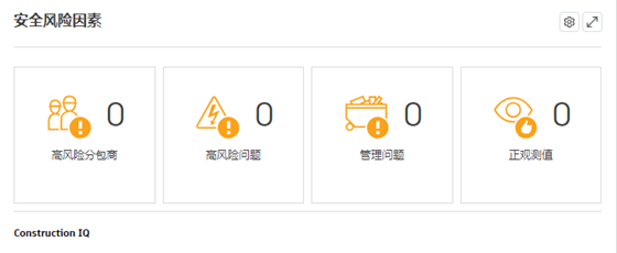

项目需要即时了解高风险区域以确保及时采取措施, 从而减少安全事故的数量。
“安全风险因素”卡将其他卡中的关键数据整合在一起,汇总了“今日安全风险”卡中详细说明的项目每日安全风险评级的促成因素。
默认情况下,“安全风险因素”卡将添加到 Insight 工具中的“风险”和“安全”功能。如果该卡已隐藏,则可以从“卡库”中再次添加。

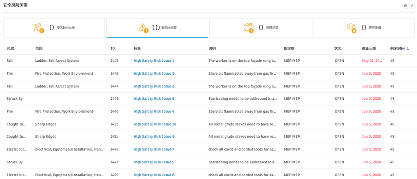

表视图会显示以下卡中的风险:
高安全风险分包商:查看所有具有高安全风险的分包商,以及对每个分包商的高安全风险问题总数、正观测值和管理问题的细分。
高安全风险问题:按风险类型(包括危险、剩余时间和状态)查看所有高安全风险问题。这是“高安全风险问题”条形图的更详细视图。Construction IQ 会审阅类型为“安全”的所有问题,以预测问题并将其标记为高风险。
管理问题:查看所有管理问题,包括剩余时间、状态和被分配者。这是“管理问题”饼图的更详细视图。Construction IQ 会审阅类型为“安全”的所有问题,以将管理问题按危险为“管理”和风险为“其他”进行分类。
正观测值:查看所有正安全观测值,包括被分配者。这将排除负安全观测值和问题,并且是“正观测值”条形图的更详细视图。Construction IQ 会审阅类型为“安全”的所有问题,以了解意愿并帮助安全经理奖励和鼓励良好的行为。
单击任意安全风险因素即可查看该特定卡的向下钻取视图。
