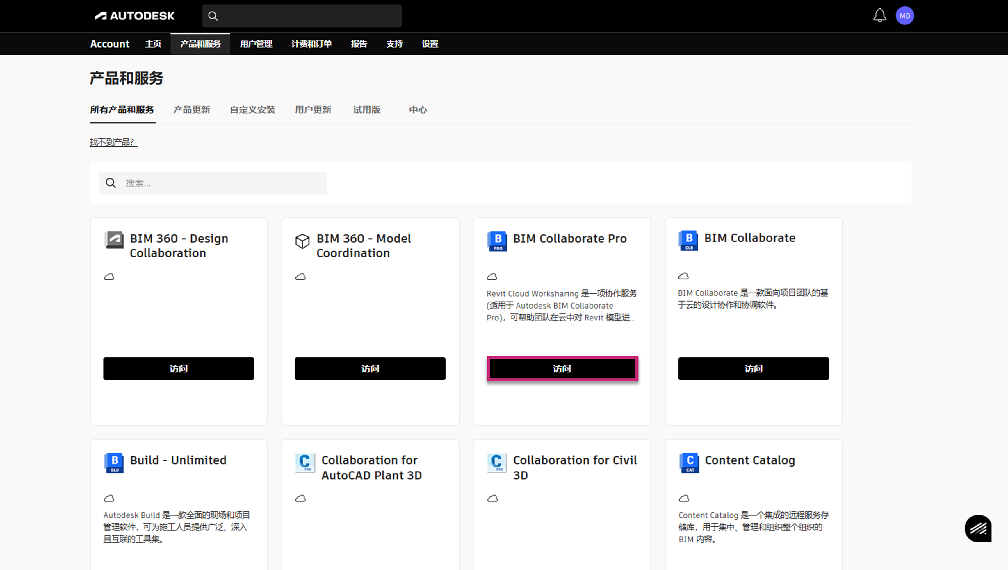

  2. 切换到顶部的“产品和服务”选项卡以找到您购买的产品。
  3. 在要访问的产品卡中单击“访问”

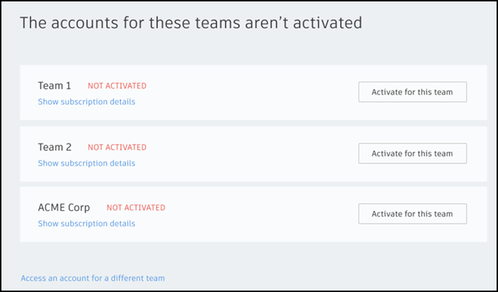

  4. 如果这是您首次购买此帐户,将会看到该帐户尚未激活。单击“为此团队激活”

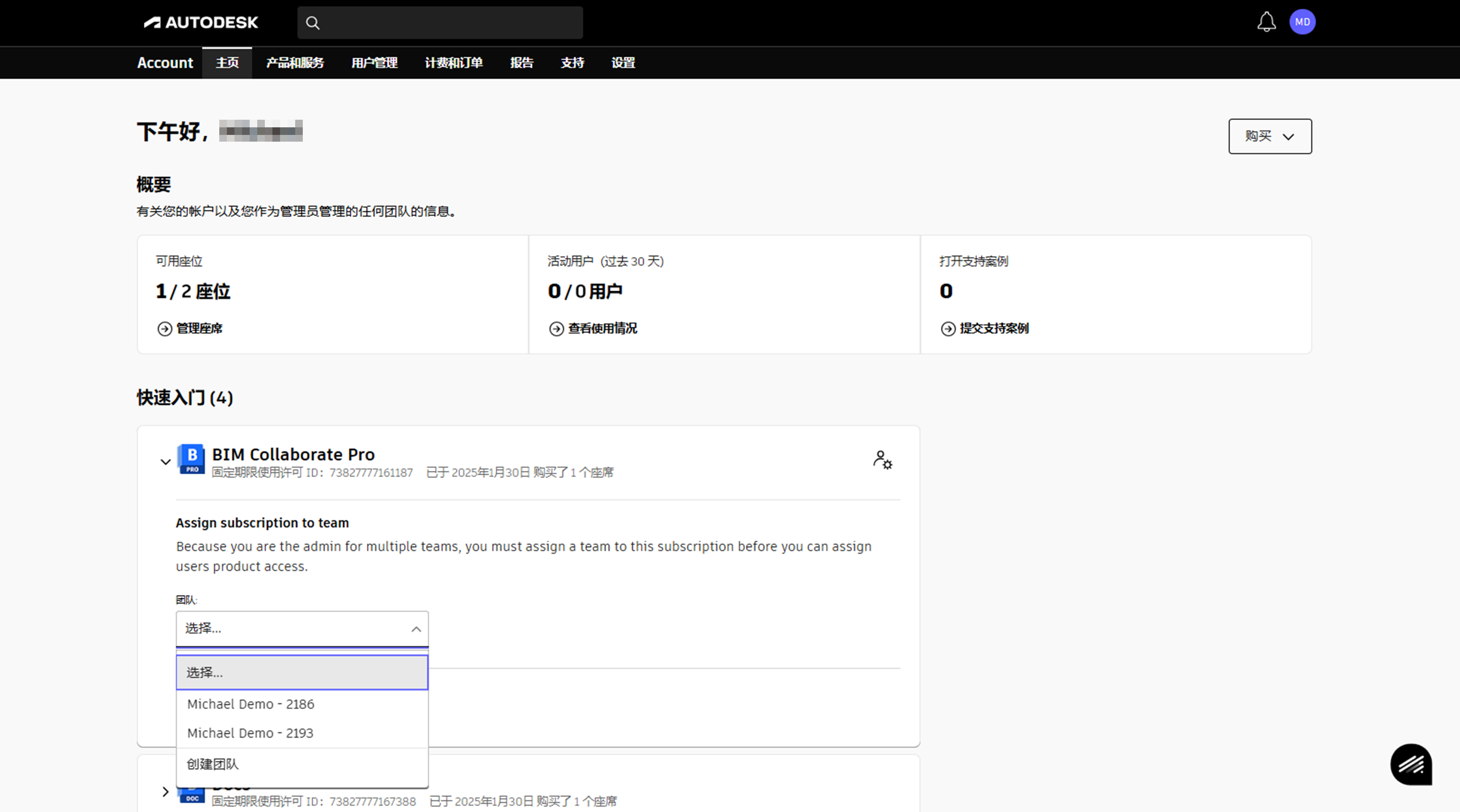

将固定期限的使用许可分配给团队
如果您已为您或您的组织购买了 Autodesk Construction Cloud™ 产品,并且您组织的帐户有多个团队,则必须将固定期限的使用许可分配给团队。
  1. 导航到 Autodesk 帐户并登录。
    提示:如果您是通过 Autodesk eStore 订购的产品,请从订单确认屏幕中单击“在您的帐户中访问”链接,或从确认电子邮件中单击“访问帐户”
  2. 单击“主页”以进入主页。
  3. 使用下拉列表选择要为其分配固定期限的使用许可的团队。
分配团队
完成此操作后,可以从第 2 步开始,按照“激活新帐户”部分中的工作流进行操作。

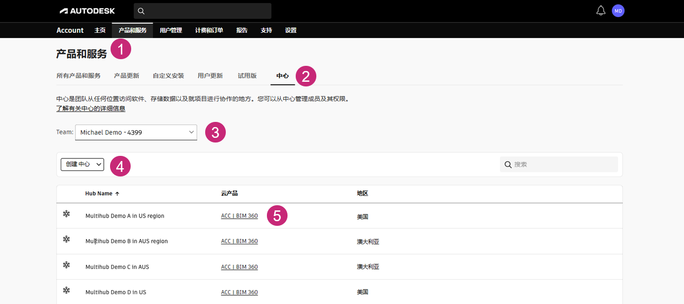

多个中心
ACC 中的 Account Admin 使您可以从 manage.autodesk.com 查看和使用中心。如果需要将数据存储在多个数据区域中,则需要创建多个中心。可以从 manage.autodesk.com 中的“产品和服务”选项卡创建或访问中心。
“中心”页面
  1. “产品和服务”选项卡
  2. “中心”选项卡
  3. 团队选择下拉列表(仅当您有多个团队时才可用)
  4. 创建中心
  5. 用于在 ACC 中访问中心的链接
重要信息:如果您具有有效的企业业务协议 (EBA),请联系您的 Autodesk 客户团队,以获取有关创建其他中心的支持。
