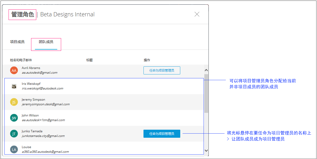

将项目管理员角色分配给并非项目成员的团队成员的步骤:
  1. 选择“项目”选项卡 > 选择项目 >“管理角色”。
  2. 单击“团队成员”选项卡。
  3. 将光标悬停在要任命为项目管理员的团队成员的名称上。
  4. 单击“任命为项目管理员”。
  5. 顶部通知标题中将显示一条确认消息。如果切换到“项目成员”选项卡,将列出具有项目管理员角色的用户。
