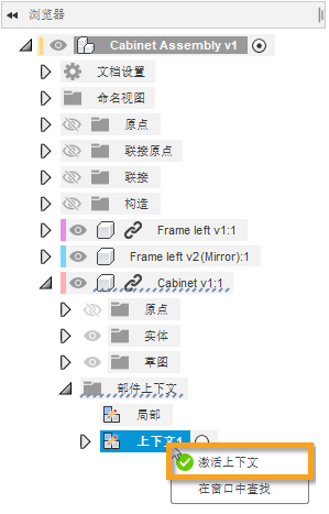

从浏览器激活部件上下文
在浏览器中,展开外部零部件的节点。
展开“部件上下文”文件夹。
将光标悬停在“部件上下文”上,然后单击“激活上下文”单选按钮。
注意:您也可以在“部件上下文”上单击鼠标右键,然后选择“激活上下文”。
进行更改。
单击“完成在位编辑”
以返回父设计。
注意:您只能从部件内编辑部件上下文。
编辑某个部件上下文时,您可以将其他几何图元参考到该部件上下文,以便当您直接在外部零部件中工作时进行下游使用。

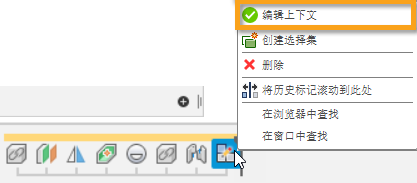

从时间轴编辑部件上下文
- 在时间轴中,找到“部件上下文”功能。
- 在“部件上下文”上单击鼠标右键,然后选择“编辑上下文”。
- 进行更改。
- 单击“完成在位编辑”
以返回父设计。
