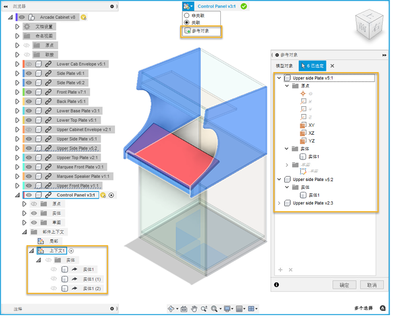

  2. 浏览器中,单击外部零部件旁边的“在位编辑”在位编辑图标
    参考对象在位编辑示例
  3. 展开画布顶部的“在位编辑”菜单。
  4. 选择“参考对象”
    “参考对象”对话框将会显示。
  5. 浏览器或画布中,选择要在部件中参考的设计特征:
    • 零部件
    • 实体
    • 草图
    • 构造几何图元
      参考对象选择示例
  6. 可选:在对话框中,选择对象、文件夹或零部件,然后单击 X 按钮以将其排除。
  7. 单击“确定”
    浏览器中,选定的设计特征将衍生到部件上下文中。

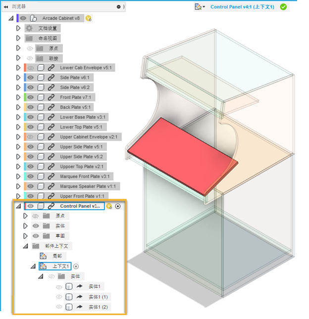

  8. “在位编辑”菜单中,单击“完成在位编辑”完成在位编辑图标 以返回父设计。
  9. 保存部件。
  10. 在外部零部件上单击鼠标右键。
  11. 选择“打开”以在其自己的文档选项卡中打开设计。

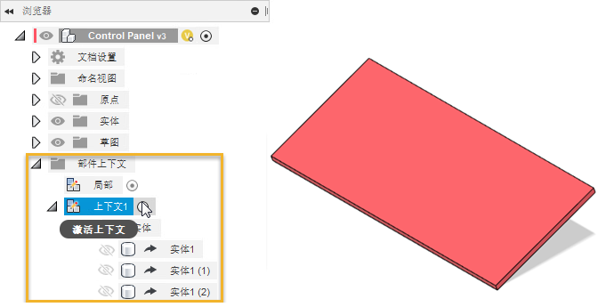

  12. 浏览器中,展开“部件上下文”文件夹。
  13. “部件上下文”旁边,单击“激活上下文”单选按钮以将其激活。
    参考对象示例
您使用“参考对象”工具参考的设计特征将显示在上下文中。其不透明度将降低。在处理外部零部件时,可以参考任何设计特征。
参考对象示例

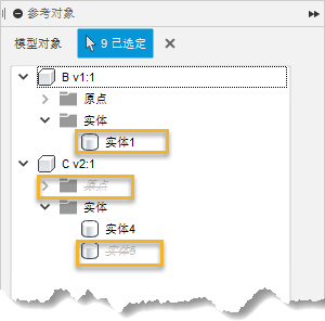

在外部零部件中的几何图元与参考设计特征之间创建关联关系时,该对象在“参考对象”对话框中以粗体和下划线形式显示。排除某个设计特征时,该对象将以灰色删除线形式显示。
之前的参考对象示例
