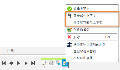

在“时间轴”中,找到任何不同步的部件上下文
在“部件上下文”特征上单击鼠标右键。
单击“同步所有部件上下文”。
部件上下文将更新,以反映对参考对象所做的更改。
