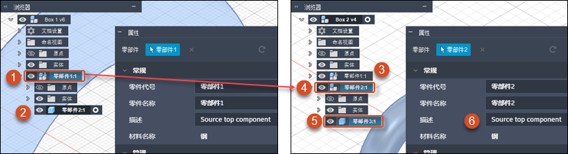

  1. Box 1 部件中,复制 Component1
  2. 由于 Component2Component1 的子对象,因此系统也会自动复制它。
  3. Box 2 部件还包含一个名为 Component1 的零部件。
  4. Box 2 部件中,会使用“深层粘贴”来粘贴从 Box 1 部件复制的 Component1。它会成为 Component2,是因为此部件中已存在 Component1
  5. 子零部件 Component2 会递增到 Component3
  6. “零件代号”“零件名称”外,零部件的所有其他特性保持不变,例如“描述”

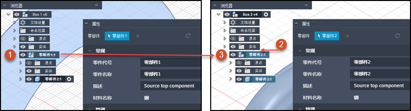

深层粘贴 02
  2. “Box 2”部件曾经包含 Component1,但该零部件在某个时候被删除,因此不再显示在浏览器中。Fusion 仍将此 Component1 视为其设计历史记录的一部分。
  3. Box 2 部件中,Component1 将使用“深层粘贴”进行粘贴,并变为 Component2,以便不与历史 Component1 冲突。

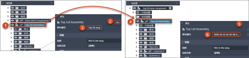

协作编辑中心内的“深层粘贴”结果
在协作编辑中心内粘贴为新零部件时,将为该零部件指定一个唯一的新零件代号。如果该零部件具有子零部件,这些零部件将保留其零件代号。系统将保留所有其他特性。
深层粘贴 03
  1. 复制 Top Lid Assembly
  2. 共享零件代号图标指示 Top Lid Assembly 是共享零件代号组的一部分。
  3. 零部件的“零件代号”Top lid assy
  4. Top Lid Assembly 将作为新项粘贴到新部件中。
  5. 没有共享零件代号图标。这表示粘贴的零部件不是共享零件代号组的一部分。
  6. 将为该零部件生成一个新的唯一编号。它的所有其他特性(包括名称)都保持不变。
