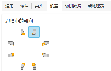

设置可定义刀具指向的方向和镶件的接触切削点。

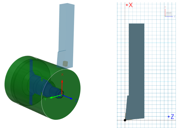

画布上的车削刀具(左)和刀具库中刀具的 3D 预览(右)。
| 参数 | 解释 |
| 方向 | 刀具相对于切削方向的角度。 选择以 90 度为间隔的朝向选项之一来定向刀具,使其与 CNC 机床上实际刀具的定向方式相匹配。 若要将刀具的朝向设置为不是以 90 度为间隔的角度,请在“朝向”框中输入自定义角度,然后按 Enter 键。 ![]() |
| 翻转 | 反转刀具的朝向。 注意:此设置仅影响刀具朝向,而不会改变主轴方向。 |
| 补偿 | 刀具路径补偿位置。 根据对 CNC 机床上刀具的参考方式选择补偿点: 刀尖切线 - 从每条切削边测量,与轴成直角。 刀尖 - 沿镶件切削边创建的交点。 刀尖中心 - 从刀尖的中心参考刀具路径。 镶件中心 - 最常用于圆形或纽扣形镶件。 ![]() |
| 顺时针主轴旋转 | 使用刀具时主轴的方向。顺时针是相对于主轴且沿夹头向下看的方向。 注意:此设置仅改变主轴方向,而不影响刀具朝向。在 CNC 机床上运行代码之前,请务必直观地确认仿真结果并检查后处理输出中的主轴 M 代码。 |
