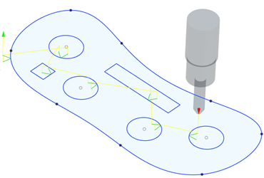

  3. “形状”选项卡上激活“轮廓选择”,然后选择表示要切削的位置的面、边或草图。
    轮廓选择
    如果选择边或草图,请确认轮廓箭头是否指向正确的方向。对于内部形状,轮廓箭头应指向逆时针方向,而对于外部形状,轮廓箭头应指向顺时针方向。如有必要,请单击轮廓箭头以反转其方向。

    系统将生成刀具路径。
    2D 轮廓刀具路径
