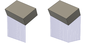

  4. “常规”选项卡中,在“与 XY 平面的最大角度”中输入一个值,以指定边的角度,低于该角度时会添加支撑。
    与 XY 平面的最大角度
    “与 XY 平面的最大角度”为 20 度(左)和 35 度(右)的示例。
