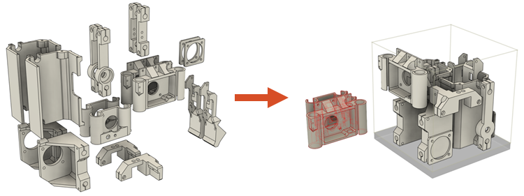

    使用 3D 真实形状的前后图像
    使用“3D 排列(真实形状)”排列的零部件的示例。
