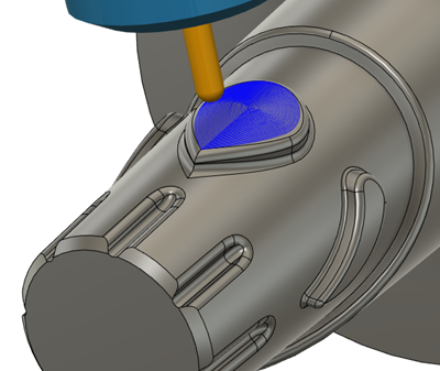

    使用测地线进行 4 轴加工
    “旋转轴”“刀具轴”“碰撞避让”设置会显示在“多轴”选项卡中。

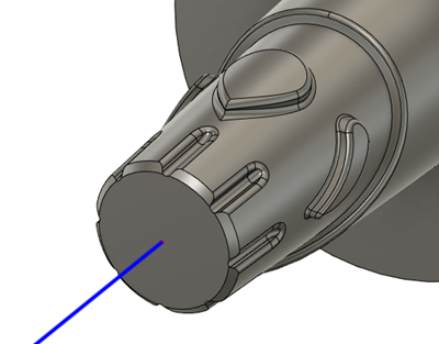

    穿过零件中心的旋转轴
