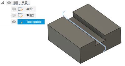

可以使用草图轮廓选择来引导工具切削特定的形状。在无法自动选择要切削的形状的情况下,这样可以提供更好的控制。可以在“设计”工作空间中绘制草图,并在“制造”**工作空间中对刀具路径进行编程时使用它。
在下面的示例中,草图用于引导使用燕尾槽刀具切削锥形壁的追踪刀具路径。刀具路径的长度有特定要求,以便在进入和退出零件时获得足够的间隙。
草图轮廓
在具有锥形壁的零件上选择草图轮廓
草图轮廓选择使用草图中的所有草图实体。必须从浏览器而不是画布中选择草图。
