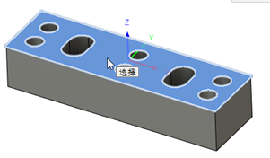

  3. 选择模型上的一个或多个面,具体取决于要在选择中包含的轮廓。
    提示:可以通过选择“所有回路”“外部回路”“内部回路”按钮过滤轮廓选择。要取消选择面,请按住 Ctrl 键 (Windows) 或 Command 键 (MacOS) 并单击选择内容。
    geometry-selection-face-selection-diagram
