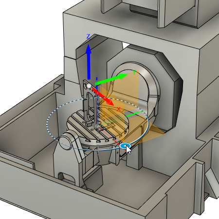

  7. “A 轴”“B 轴”“C 轴”输入框中输入所需的角度,或使用画布上的操纵器来设置角度。
    机床示例
    机床模型会随着您更改角度而更新。确保值在机床的运动学规定的范围内。
