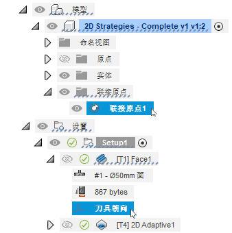

重用刀具朝向
为操作设置刀具朝向时,Fusion 会将可选的“刀具朝向”节点添加到浏览器中。这样,您就可以在将来的操作中重用刀具朝向,而无需每次都指定刀具朝向,并且可以在多个操作中同时进行调整。您也可以使用模型上的联接原点来定义刀具朝向。
  1. 创建或编辑操作。
  2. 在操作对话框的“多轴”选项卡中,选中“刀具朝向”复选框。
  3. “刀具朝向”列表中,选择“坐标系”
    刀具朝向模式
  4. 浏览器中的“模型”下,选择“联接原点”节点,或在“设置”中的现有操作下,选择先前定义的刀具朝向
    联接原点
