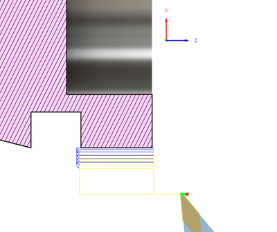

    系统将在零件的下半部分生成刀具路径。
    在负直径方向车削的结果
