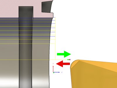

通常,在加工零件的内侧直径时,刀具会先从安全平面进刀以进行第一次切削,然后在最后一次切削后移动到安全平面进行退刀,从而退出零件。
从安全平面进刀和退刀至安全平面

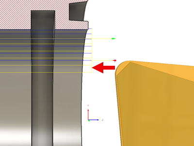

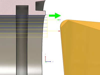

从第一个切削开始进刀并从最后一个切削退刀比从安全平面移动或移至安全平面更高效,因为后者需要更多的刀具行程:
从第一个刀具路径点进刀 从最后一个刀具路径点退刀
