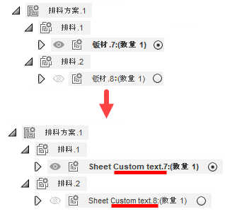

根据指定的命名规则,自动重命名浏览器和排料报告中的排料和钣材。创建命名规则后,它仅适用于当前文档。
自动命名有助于更轻松地根据排料或钣材的特性来识别它们。
命名规则可以包含有关材料类型、厚度和自定义文本的信息。
显示应用命名规则前后差异的浏览器
添加到板材的自定义文本示例
