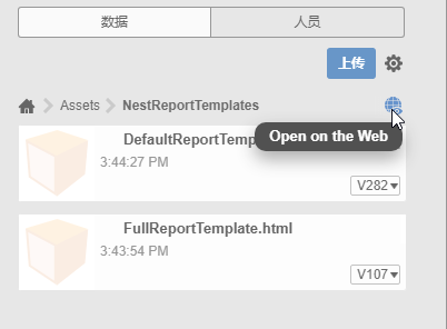

  1. 在“数据面板”中,导航到“库”>“资源”>“NestReportTemplates”文件夹。
  2. 单击“在 Web 上打开”。此时将打开一个网页,您可以在 Fusion Web 客户端 中查看模板,从中可以下载模板。
    在 Web 上打开

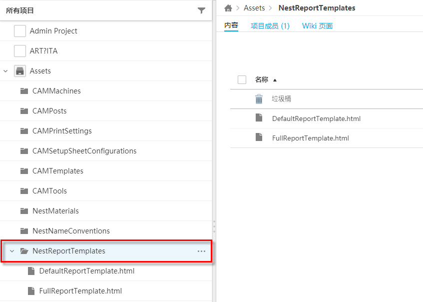

  3. 如有必要,请导航到 NestReportTemplates 文件夹。
  4. 根据最符合您的要求的模板,选择 DefaultReportTemplate.html 模板或 FullReportTemplate.html 模板。“默认”模板包含基本排料信息,而“完整报告”则包含高级排料信息。
    选择报告模板

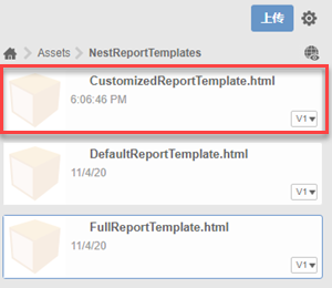

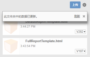

  6. 上传完成后,在 Fusion 中的数据面板内,导航到 NestReportTemplates 文件夹。系统将显示一条提示,指出文件夹中的数据已更新。
    刷新数据面板
  7. 在提示下单击“刷新”。新上传的自定义模板将显示,并且在创建排料报告时可供使用。
