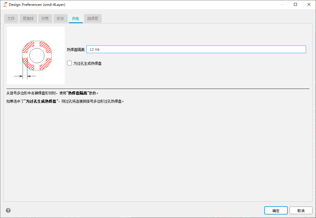

供电
指定热焊盘符号的设置。
“热焊盘隔离”值确定多边形与通过热符号连接到该多边形的焊盘或过孔的环宽之间的距离。
“生成过孔热焊盘”标志允许过孔的热焊盘连接。否则,过孔将完全连接到铜箔平面。这也适用于多边形。但是,可以使用 CHANGE THERMALS OFF 禁用各个多边形的此选项,并在多边形的轮廓上单击。
“供电”选项卡
