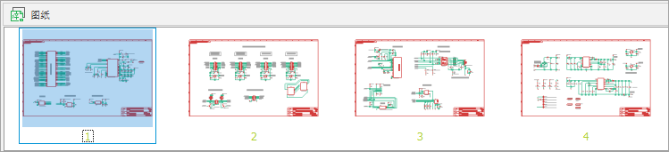

    3. 在 SmartMeter 项目中,打开 SmartMeter 原理图设计。您可以看到,它分布在展开“原理图”工作空间底部的“图纸”面板后显示的四张图纸中。
      图纸

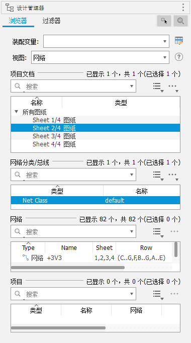

  2. 指定用于在原理图中查看网络的设置。
    1. “设计管理器”面板的“浏览器”选项卡上的“视图”下拉列表中,选择“网络”
    2. “项目文档”组中的“所有图纸”下,选择“图纸 2/4”
    3. “网络分类/总线”组中,选择“默认网络分类”。网络列表会显示在“网络”组中。
      设计管理器
      注意:您可以通过将面板停靠到设计工作空间的边缘来整理工作空间。为此,在面板标题栏中,单击“更多”菜单,然后选择“固定在右侧”“固定在左侧”
  3. 单击各个网络会在原理图设计中看到它们亮显。

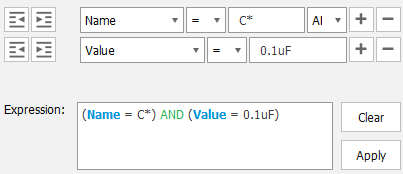

  6. 使用过滤器查看元件。
    1. 在“设计管理器”面板中,单击“过滤器”选项卡。
    2. 使用 Name = C* AND Value = 0.1uF 设置过滤器。
      1. 从下拉列表中选择“名称”
      2. 从下一个下拉列表中选择“=”
      3. 在表达式框中输入 C
      4. 单击“添加”图标 添加图标 以添加新表达式。
      5. 从下拉列表中选择“值”
      6. 从下一个下拉列表中选择“=”
      7. 在表达式框中输入 0.1uF
      8. 查看这在“表达式”字段中的构建方式,它会在“结果”字段中呈现所有过滤的电容器。
        过滤器设置
    3. 在“结果”列表中,单击各个电容器,然后查看它们在原理图设计中的亮显方式。
    4. 按住 Shift 并单击两个或多个电容器,以在画布上的组周围显示一个框架,并在“检查器”面板中显示其共享特性。
