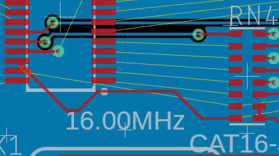

  2. 单击“设计”>“视图”>“栅格设置”栅格设置,然后将“大小”单位设置为“密耳”
  3. 使用“取消布线”工具删除视频中显示的布线,以便您可以重新创建布线。
    1. 单击“设计”>“取消布线”>“取消布线”拆线图标
    2. 在“取消布线”对话框中,单击“连接”对连接的铜拆线图标
    3. 单击视频中显示的布线。
      迹线拆线
  4. 使用“忽略违规者”选项创建布线。“忽略违规者”允许您违反布线规则(例如与其他布线交叉)。通常,您不需要使用此选项,但在某些情况下,您需要使用此选项来创建布线,然后修复该违规。
    1. 在“PCB”工作空间中,单击“设计”>“布线”>“手动布线”手动布线图标
    2. 在画布底部的工具栏上,从下拉列表中选择“忽略违规者”忽略违规者图标
      BOT 工具栏 二维 PCB
    3. 单击元件 RN4U1 之间的信号。请注意,信号将被转换为迹线。您能够覆盖生成设计规则检查违规的现有迹线、焊盘或对象。单击以开始、结束和创建一段迹线。
    4. 在元件 RN4U1 之间创建第二条迹线。创建与所创建的第一条迹线交叉的一段迹线。如视频所示。
      忽略违规者

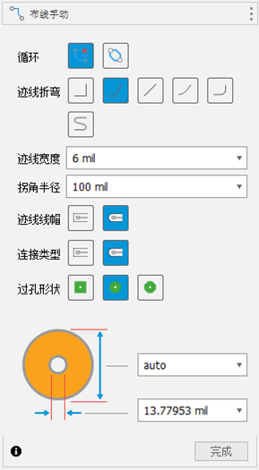

  7. 创建布线时更改“迹线弯曲”选项。45 度弯曲是默认值,且最常用。但是,通常需要使用不同的弯曲。“角点半径”设置影响三种迹线弯曲类型的大小。
    1. 使用“取消布线”取消布线图标 删除在上一步骤中创建的布线,以便您可以重新创建布线。
    2. 单击“设计”>“布线”>“手动布线”手动布线图标
    3. 选择“绕过违规者”绕过违规者图标
    4. 开始在元件 RN4U1 之间创建布线。创建线段时,更改迹线弯曲类型。按住 Ctrl 键并单击鼠标右键以循环浏览折弯样式。
  8. 创建布线时更改“迹线宽度”选项。可能需要根据通过迹线的电流更改迹线的宽度。
    3. 选择“绕过违规者”绕过违规者图标
    4. 开始在元件 RN4U1 之间创建布线。创建线段时,在“手动布线”对话框的“迹线宽度”框中,将迹线宽度更改为 12 密耳
    5. 继续创建线段。
  9. 创建布线时,使用“过孔”选项。过孔用于过渡在可用信号层之间布线的信号。“过孔”选项可用于定义过孔的形状。默认的选项为“圆形”。
    3. 选择“绕过违规者”绕过违规者图标
    4. 开始在 RN4U1 之间进行信号布线。在布线信号时,按空格键。过孔现在将显示在指针上。
    5. 单击以放置过孔。
    6. 继续在过渡层上进行布线。
      注意:如果您的设计中包含的层叠加有两个以上层,请通过选择鼠标中键更改层。通过此选项,您可以在放置过孔后使用“层”对话框选择特定信号层以继续布线。
