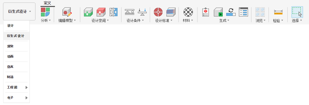

若要使用衍生式设计,您需要在“衍生式设计”工作空间中工作,您可以从工作空间菜单列表中访问该工作空间。

如果您看不到“衍生式设计”工作空间,请观看这段简短的视频:
