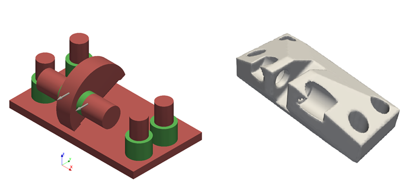

打开的设计空间术语示例
包含起始形状的模型的一个示例。

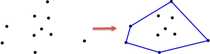

如果模型不包含起始形状
当求解器运行时,它会基于所有保留的几何图元对象创建点列表。求解器基于该列表创建凸包,即包含这些点的最小凸面集。凸包即是初始形状。
初始形状凸面外壳术语示例
您可以将该凸包可视化为由点包围的形状。
