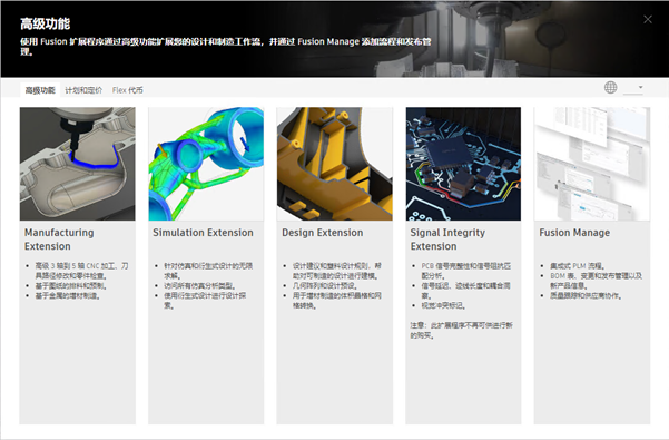

在应用程序栏中,单击“扩展程序”扩展程序图标 以打开购买管理器:
应用程序栏 - 付费的固定期限的使用许可
此时将打开购买管理器,其中“高级功能”选项卡处于选中状态。

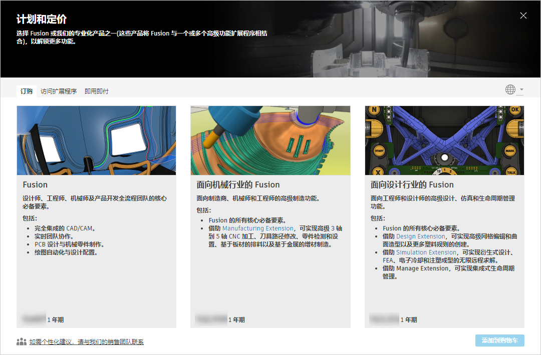

应用程序栏可能包含其他访问入口。如果您使用的是 Fusion 试用版,请单击“查看许可方案和定价”。如果您将 Fusion 用于个人用途,请单击“升级”升级图标。这两种方法都会打开购买管理器,其中“许可方案和定价”选项卡处于选中状态。

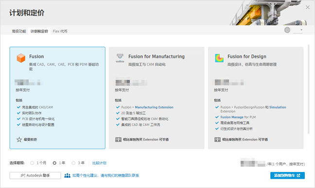

  1. 打开购买管理器。
  2. 选择“许可方案和定价”选项卡。
    注意:此选项卡上显示的许可方案和选项可能会因您的 Fusion 访问权限而异。
    “许可方案和定价”选项卡
  3. 单击以选择所需的许可方案。
  4. 在“选择期限”旁边,选择“1 个月”、“1 年”或“3 年”。
  5. 单击“添加到购物车”。
    在默认的 Internet 浏览器中将显示一个购物车。
  6. 按照屏幕上的说明编辑购物车,登录到 Autodesk 帐户,然后输入付款详细信息。
  7. 单击“提交订单”。
