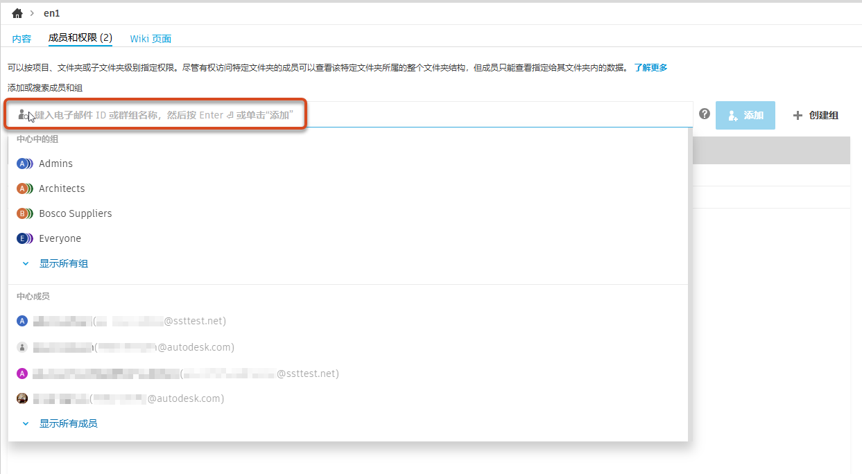

  3. 单击“添加或搜索成员和组”框。
    添加下拉列表
  4. 从下拉列表中选择成员,或键入要邀请人员的姓名、电子邮件地址或组(以逗号分隔)。
    您可以输入多个名称。如果名称与中心的成员匹配,Fusion 会检测到它们并相应地填充框。
    您可以为尚未加入中心的人员输入电子邮件地址。邀请将发送到这些地址。
    要向中心中的所有人授予访问权限,请选择“每个人”。
  5. 单击“添加”或按 Enter 键以创建将邀请的人员列表。
