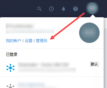

单击中心右上角的“用户个人资料”按钮
单击“管理员”。

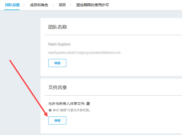

在“文件共享”面板中单击“编辑”按钮。
将“允许与所有人共享文件”设置为所需的设置(启用或禁用)。
单击“保存”。
