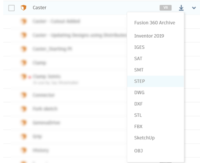

从 Fusion Web 客户端 中下载设计文件
  1. 导航到要下载的文件夹,然后将光标悬停在该文件夹上。
  2. 为要下载的设计文件选择文件格式。
    下载 Fusion 设计
  3. 单击“确定”以确认导出。

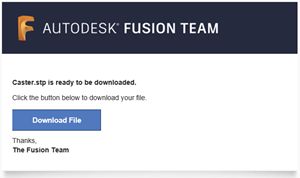

  4. 您会收到一封电子邮件,其中含有文件的下载链接。打开该电子邮件,单击“下载文件”按钮将文件下载到您的计算机。
