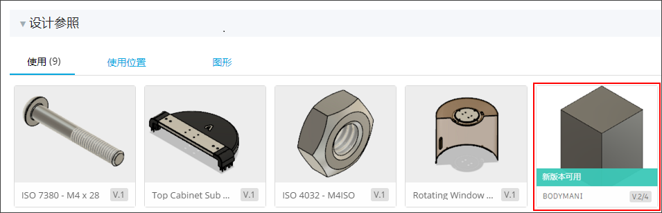

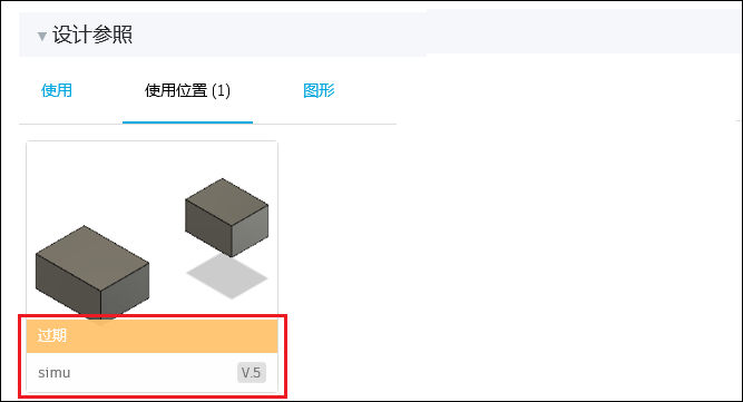

设计参照
“设计参照”部分会显示 Fusion 中设计与部件之间的关系。这些关系包括:
如果设计参照更新,则父设计和子设计都将标有以下内容:
注意:如果您在具有协作编辑功能的中心内工作,则这些横幅将不会针对过期的设计显示。检查中心名称旁边是否具有图标 协作编辑 以确认协作编辑可用。

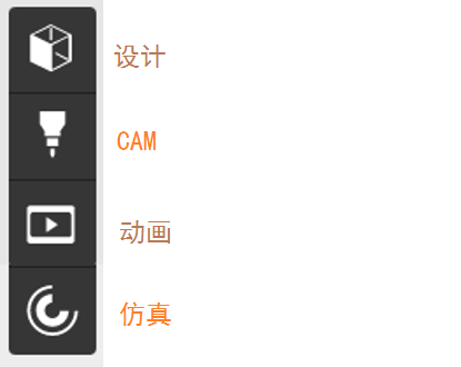

在查看器的左上角,可以在不同类型的相关数据(如果可用)之间切换。
查看器相关数据

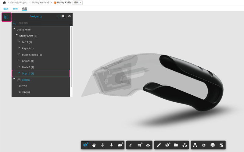

查看设计中的零件
您可以使用以下方法之一查看、选择和隔离设计中的零件:
查看器选择零件 Fusion 设计
上图显示了设计中的选定零件。在零件上单击鼠标右键可访问其他选项:

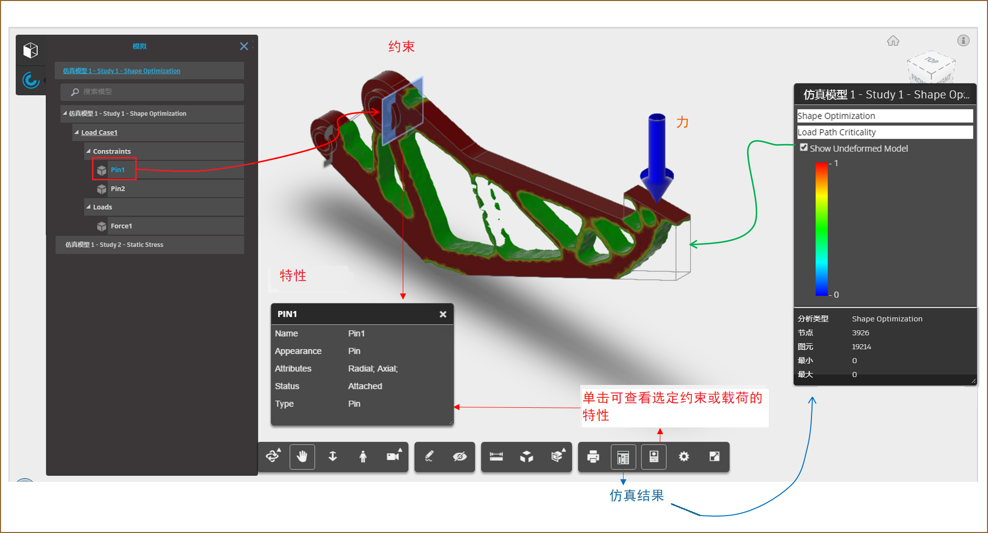

查看仿真结果
您可以在查看器中查看以下类型的仿真分析的结果:
注意:查看器当前不支持非线性静态应力运动仿真分析的结果。
查看 Fusion 设计的仿真分析结果的步骤:
  1. 单击查看器左上角的仿真图标以打开浏览器。
  2. 选择要查看其结果的分析。
  3. 在浏览器中展开分析以查看应用的约束和载荷。
    在查看器中查看仿真分析
  4. 选择载荷或约束,然后单击“查看器”工具栏中的“特性”按钮以查看其特性。
    在查看器中查看仿真结果
    注意:如果在具有协作编辑功能的中心内工作,则特性将不可用。检查中心名称旁边是否具有图标 协作编辑 以确认协作编辑可用。

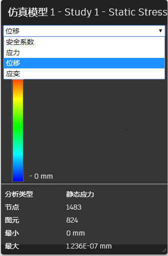

  5. 在“仿真结果”窗格中选择“显示未变形模型”以查看原始模型的轮廓。
  6. 对于生成多个结果类型的分析,请选择要查看的结果等值线图。
    在查看器中过滤仿真结果
注意:“仿真结果”窗口将在查看器中打开。
