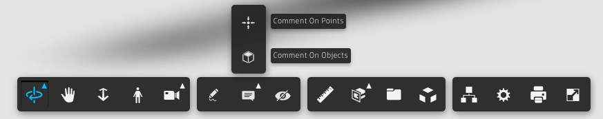

使用“为对象添加注释”“为点添加注释”工具可以提供有关设计的特定区域的反馈。
为点和对象添加注释
为对象添加注释
使用此工具可亮显设计上的特定点:
  1. 在查看器画布底部的工具栏中,单击“注释”图标,然后选择“为点添加注释”
  2. 将蓝色导条拖动到要添加注释的点。
  3. 单击以放置标记并打开注释框。
    要重新定位标记,请将导条拖动到新点。
  4. 在“注释”框中输入注释。
  5. 单击“后处理器”
对对象添加注释
使用此工具可亮显设计中的特定对象。
  1. 在查看器画布底部的工具栏中,单击“注释”图标,然后选择“为对象添加注释”
  2. 单击要进行注释的对象。
    此时将添加一个标记,并打开注释框。
  3. 在“注释”框中输入注释。
  4. 单击“后处理器”

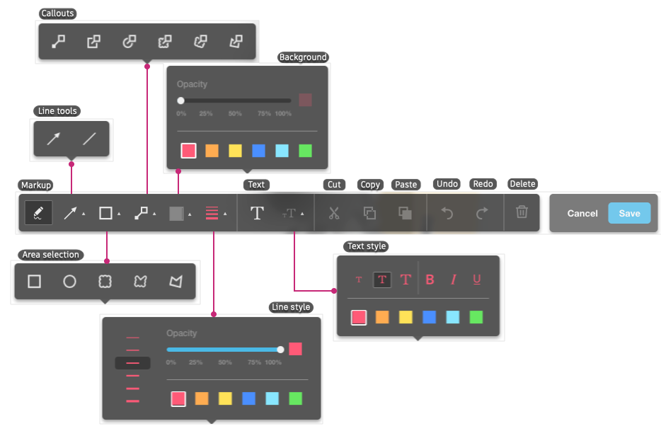

在标记模式下:
“标记”工具栏包含以下类型的工具:
可以使用以下项来更改它们的样式和格式:
自 2025 年 3 月起标记所有工具
您可以使用这些工具来标记设计的任何部分。
要使用绘图工具,请选择一个选项,然后单击设计中的任意位置并绘制。保存标记时,系统会向设计中添加一个标记。
要添加标注,请单击“标注”菜单,选择所需的标注选项。提供以下“标注”选项:
您可以为以下类型的标记设置背景以及背景的不透明度:
若要更改标记的颜色或大小,请执行以下操作:
  1. 选择“线样式”工具。
  2. 设置颜色、宽度和不透明度。
除非您更改选择,否则会一直保留对所有标记工具的选择。
如果您想要将其中任意选项的背景颜色设置为白色,则将不透明度降低为零。
要创建一个文本框,请选择“文本”工具,然后单击屏幕上的任意位置。在文本框中键入内容。
  1. 使用标记工具对设计进行标记,并对其添加反馈。
  2. 单击“保存快照”
    注意:添加的标记更改将保留在查看器画布上,直到单击“取消”或“保存快照”。您可以先添加所有标记更改,然后再保存快照,或者保存多个快照。
  3. 提供该图像的名称 >“保存”
  4. 选择“保存文件”
  5. 浏览到要保存到的文件夹 >“保存”

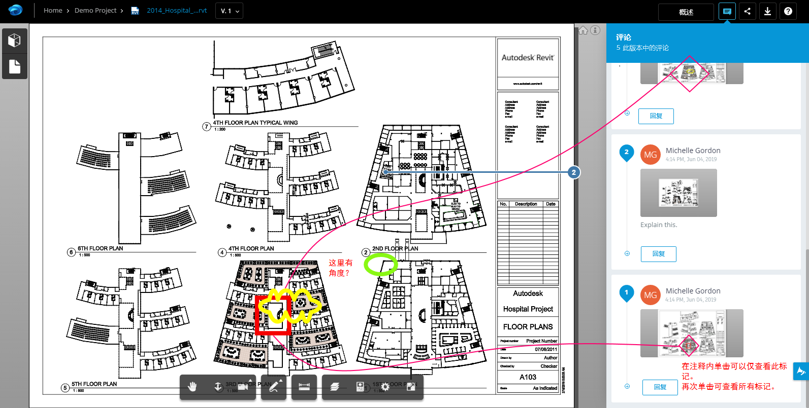

查看标记
若要查看标记更改,请单击“显示标记”或打开“注释”面板。将光标悬停在标记上或单击含有标记的注释即可查看标记。设计视图将更改为其上添加了标记的视点。
查看标记的二维文件
当您打开在查看器中已标记的二维文件时,该文件更改的所有标记都将可见。通过单击注释和标记实用程序中的“隐藏/显示标记”,可以显示或隐藏这些标记。若要查看特定的标记和相关注释,请打开注释面板,然后单击该标记的注释。所有其他标记将暗显。要再次查看所有标记,则再次单击选定的注释。
提示:若要查找标记的相应注释,则查看注释中的快照。
将标记添加到已标记的二维文件
当单击“标记”来添加标记时,所有现有标记都将以暗显状态显示,您可以将标记添加到现有标记上。
标记二维文件
