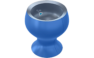

“加厚”工具会偏移一个或多个面、曲面或缝合曲面,并添加边以创建实体。所有曲面将偏离于原始曲面相等的距离。
加厚曲面

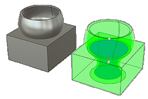

“边界填充”命令使用包围体积(由各种工具创建而成)来创建、合并或删除体积。选择实体、曲面或工作平面作为工具来形成体积(或单元)。这些单元可用于切割现有实体、合并到现有实体或创建新实体。
边界填充
