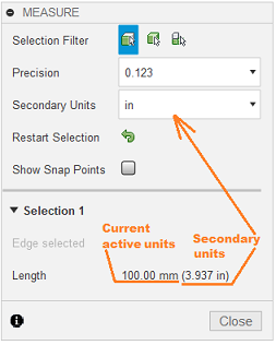

次级单位
显示用括号括起的以次级单位表示的测量值。
“测量”对话框 - 次级单位

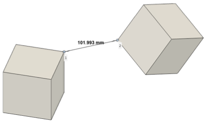

两个对象 距离:显示两个选定对象之间的最短距离。 测量距离

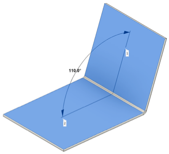

非平行平面上的两个二维对象 角度:显示两个选定对象之间的角度测量。 测量角度

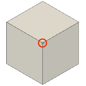

  • 草图点
  • 顶点
  • X 位置
  • Y 位置
  • Z 位置

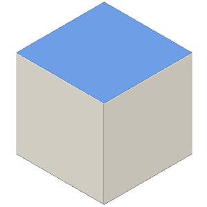

已选择草图点 顶点选择

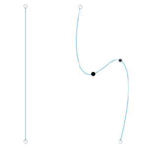

  • 草图线

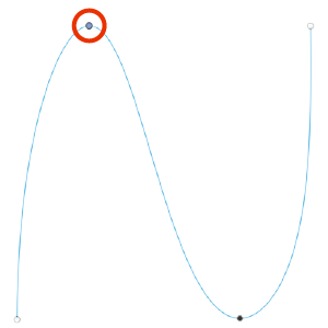

  • 草图拟合点样条曲线
  • (开放)
  • 长度
已选择草图线 已选择草图曲线

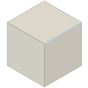

已选择边

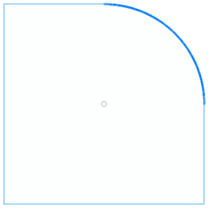

  • 草图圆弧
  • 长度
  • 半径
  • 直径
已选择草图圆弧圆 草图拐角圆角选择

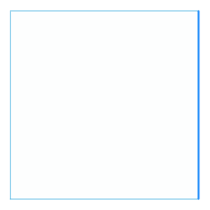

  • 草图轮廓(方形)
  • (方形)
  • 面积
  • 周长

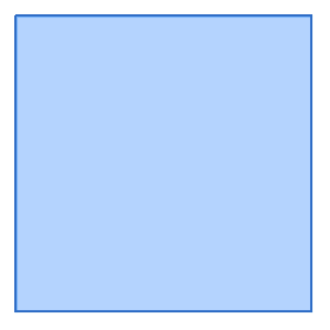

已选择草图轮廓方形 已选择方形面

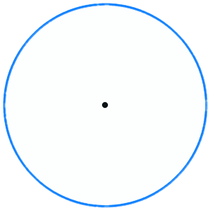

  • 草图轮廓(闭合圆形)
  • (圆形)
  • 面积
  • 周长
  • 中心位置 X
  • 中心位置 Y
  • 中心位置 Z

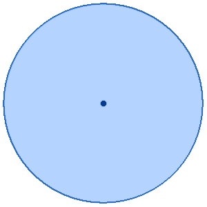

已选择圆形草图轮廓 圆形面选择

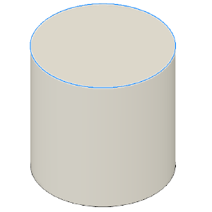

  • (圆形)
  • 长度
  • 半径
  • 直径
  • 中心位置 X
  • 中心位置 Y
  • 中心位置 Z
已选圆边

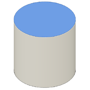

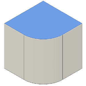

  • (圆柱)
  • (圆角)
  • 半径
  • 直径
  • 面积
  • 周长

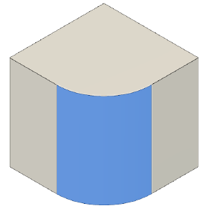

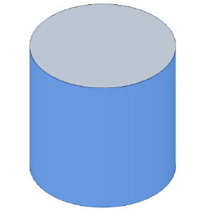

已选择圆柱面 已选择圆倒角面
