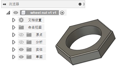

删除质心
  1. 在浏览器中展开“分析”文件夹。
  2. 在所需的质心上单击鼠标右键,然后单击“删除”
显示或隐藏质心
隐藏质心以将其从其他模型计算中排除。
  1. 在浏览器中展开“分析”文件夹。
  2. 在所需的质心上单击鼠标右键,然后单击“隐藏/显示”
