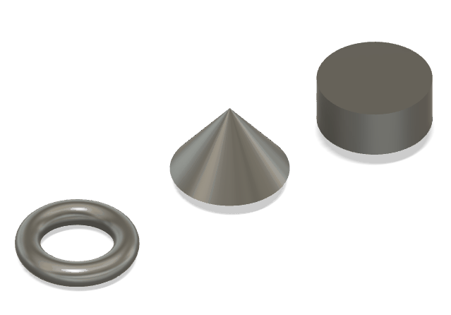

创建贯穿圆柱体、圆锥体或圆环体的轴
学习如何在 Fusion 中使用“通过圆柱体/圆锥体/圆环体创建轴”工具创建穿过圆柱体、圆锥体或圆环体的中心的构造轴。
通过圆柱体/圆锥体/圆环体创建轴动画
  1. 在工具栏上,选择“构造”>“通过圆柱体/圆锥体/圆环体创建轴”通过圆柱体/圆锥体/圆环体创建轴图标
    此时将显示“构造几何图元”对话框,其中“类型”设置为“轴”,且“方法”设置为“通过圆柱体/圆锥体/圆环体”
  2. 选择“范围类型”选项以确定轴的结束点。
  3. 在画布中,选择圆柱面、圆锥面或圆环面。
  4. 单击“确定”
新构造轴将显示在画布中选定圆柱体、圆锥体或圆环体的中心。
