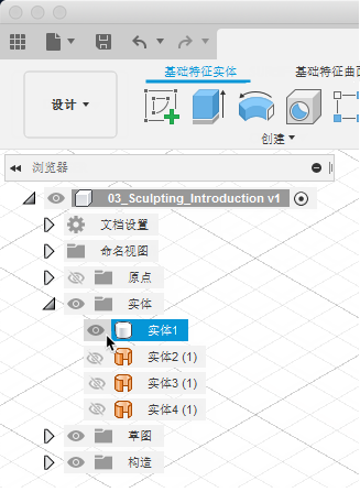

  1. 隐藏以前创建的放样实体 Body 4 (1),并打开在活动 1 中创建的 T-Spline 长方体的可见性。
    1. 在浏览器中,关闭 Body 4 (1) 的可见性。
    2. 关闭三个放样草图的可见性。
    3. 打开 Body1 的可见性。

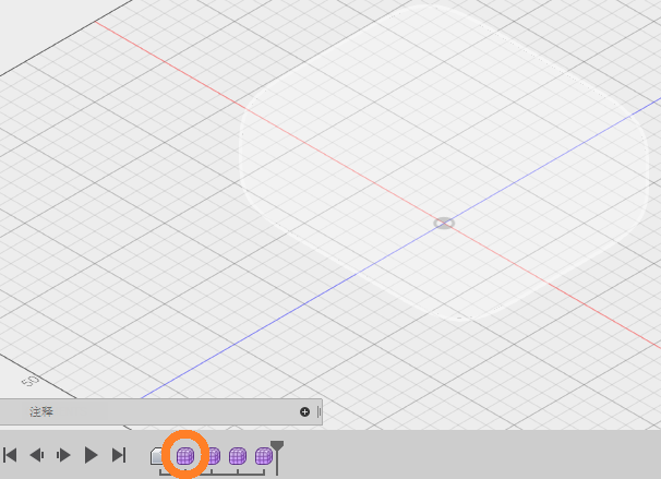

  2. 找到要在时间轴中编辑的 T-Spline 形状。
    1. 在画布底部的参数化时间轴中,找到四个 T-Spline 造型图标。
    2. 将指针移动到第一个造型图标上,请注意,该基本体长方体在画布中亮显。
    3. 步骤 2a
    4. 在时间轴中的形状图标上单击鼠标右键,然后选择“编辑”
    5. 步骤 2b

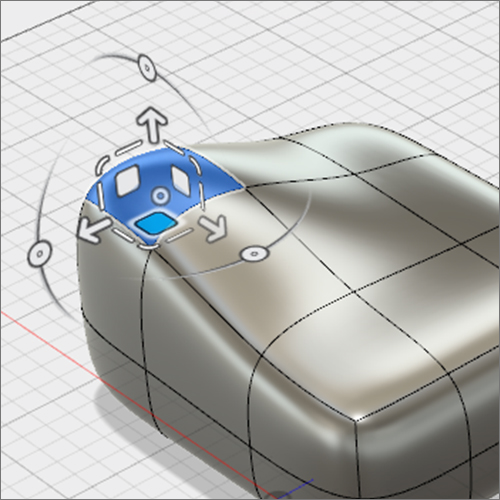

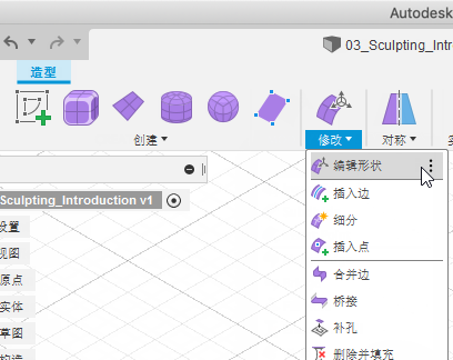

  3. 启动“编辑形状”工具。“编辑形状”工具可用于直接操纵“面”“边”“顶点”
    1. 单击“修改”>“编辑形状”
    2. 步骤 3a

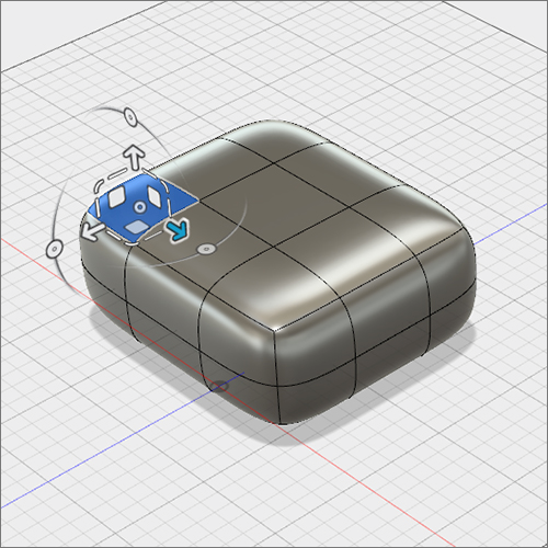

    3. 选择位于长方体一个角点处的顶部面。操纵器将显示在面上并且提供各种工具。
    4. 步骤 3b

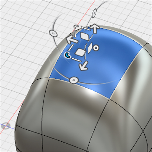

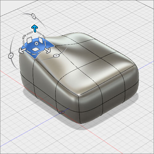

  4. 沿 Y 轴拖动操纵器上的向上箭头 30 毫米以移动选定的面。
    步骤 4
    注意:
    当您在曲面上移动面时,周围的面将移动以保持连续性。

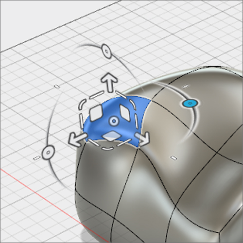

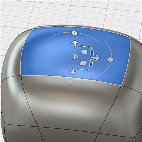

  5. 拖动操纵器上的一个白色方形,以在世界空间中平行于给定平面的某个平面上平移选定的面。
    步骤 5
    注意:
    默认情况下,“编辑形状”操纵器使用世界空间坐标。也可以使用“视图空间”(基于相机视图)、“选择空间”和“局部空间”(基于曲面的法线方向)。可以在“编辑形状”“坐标”选项中更改这些空间。

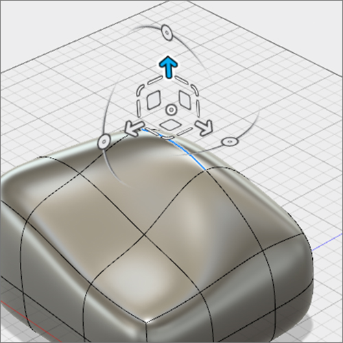

    1. 选择一条,然后使用任一平移操纵器查看它与移动面的不同之处。
    2. 步骤 6a

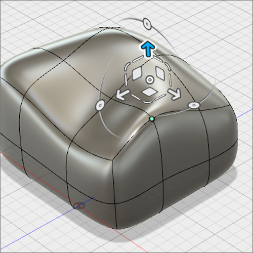

    3. 选择一个顶点并平移它,以查看这如何创建更细微的更改。
    4. 步骤 6b
