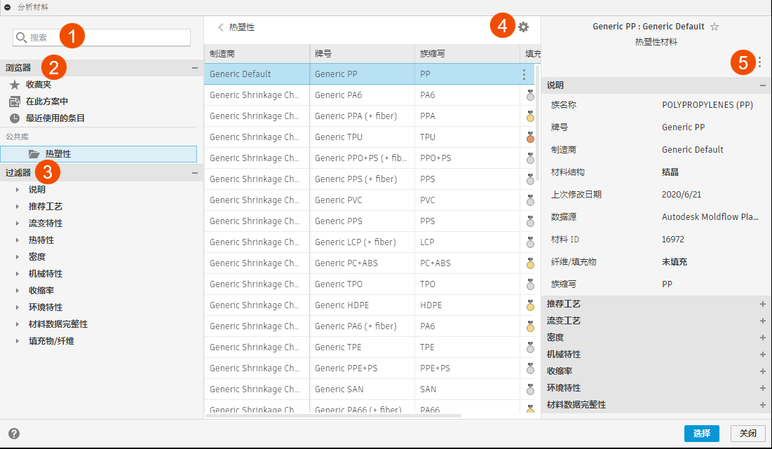

分析材料对话框
“分析材料”对话框中可用的工具。
  1. 搜索框 - 使用以下一个或多个条件搜索材料:制造商名称、牌号、材料名称缩写或材料名称
  2. 浏览器 - 使您可以快速显示您收藏的材料、当前分析中使用的材料或最近选择的材料的数据。
  3. 过滤器 - 使您可以搜索符合在特性或工艺方面特定要求的材料。
  4. 在此,您可以自定义每页的列的列表。
  5. 单击 更多图标 以打开菜单,从中可以添加到收藏夹、查看材料特性以及设置为默认材料。
