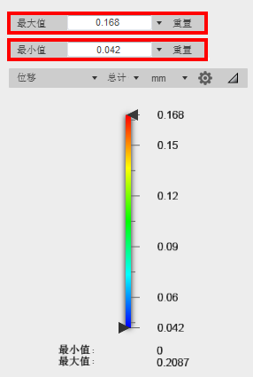

使用关注范围滑块更改图例最小值/最大值。Fusion 会在所选最小值和最大值之间扩散全色范围,因此缩小范围会增加关注的值之间的对比度。
  1. 在图例的顶部,向下拖动“最大值”滑块以降低上限值。您还可以在它旁边的框中键入新值。
  2. 在图例的底部,向上拖动“最小值”滑块以提高下限值。您还可以在它旁边的框中键入新值。
注意:实际的最大和最小结果值始终显示在图例的顶部和底部。

    最小/最大图例输入对话框示例
