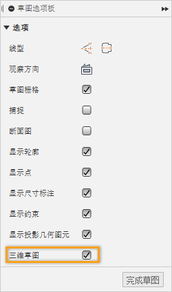

  3. 可选:在“草图选项板”中,选中“三维草图”复选框。
    三维草图复选框
