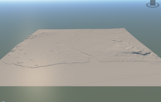

| 地形(高程) | ![]() |
对于地形数据,支持基于光栅的数据(栅格)或基于矢量的数据(三角网曲面或等高线文件)。 请参见导入地形。 多表面或子表面地形图层也受支持。请参见管理曲面图层。 |

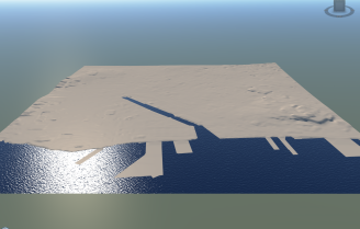

| 地形和水域 | ![]() |
水域用覆盖范围表示并覆盖在地形上。 - 可以绘制或导入覆盖范围。闭合多段线覆盖范围表示流动水体(例如河流、小溪和溪流)。 多边形覆盖范围表示流动性相对较低的水体(例如海洋、海域和湖泊)。 请参见导入水体 |

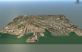

| 地形和鸟瞰图像(正射投影) | ![]() |
将鸟瞰图像覆盖在地形上。 请参见导入地面图像。 |

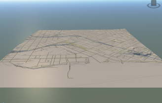

| 地形和交通数据(道路和铁路) | ![]() |
将道路和铁路覆盖在地形上。 可以绘制或导入道路和铁路。 导入的道路和铁路在 InfraWorks 中被表示为规划道路和铁路,仅支持基本几何图形。 这也适用于通过模型生成器创建的模型。 使用 Roadway Design for InfraWorks,可以将规划道路转换为组件道路,从而使用更高级的道路和铁路几何图形。 请参见关于组件道路和规划道路。 |

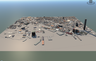

| 地形和建筑数据 | ![]() |
将建筑覆盖在地形上。 可以绘制或导入建筑。 配置导入的建筑数据以指定所需的设置,例如屋顶高度、屋顶材质、建筑外墙和基础颜色。 请参见导入建筑的步骤。 |

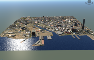

| 地形、水域、鸟瞰图像、交通数据、建筑数据和三维模型(城市家具、树等等)。 | ![]() |
使用模型管理器来控制不同模型数据的可见性、显示和选择。 |
