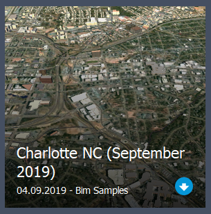

模型分幅
每个 InfraWorks 模型在 InfraWorks 主页上作为模型分幅列出。
模型分幅
模型状态作为一个图标显示在每个模型分幅的右下角。可以从 InfraWorks 主页(启动 InfraWorks 时会显示该主页)创建、打开、复制、删除、升级模型或与模型进行交互。 若要在打开或创建模型后重新显示 InfraWorks 主页,请在工具栏中单击
