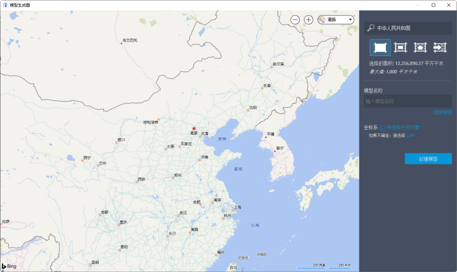

模型生成器使用云来查找数据图层,然后针对指定的区域构建模型。
您可以将模型生成器与 Autodesk Docs 帐户配合使用,也可以不与此帐户配合使用。
如果您拥有 Autodesk Docs 帐户,则可以将模型存储在您选择的 BIM Autodesk Docs 帐户项目文件夹中。
如果您没有 Autodesk Docs 帐户,则可以将模型存储在本地系统中。
若要访问“模型生成器”,请在 InfraWorks 主页中,单击“模型生成器”。
将光标悬停在任何数据集上方,可查看有关数据源的信息。
道路和铁路
OpenStreetMap 的高速公路和铁路数据集用于在模型中创建道路和铁路要素。
建筑
建筑数据来自 OpenStreetMap 数据集。
图像
微软®必应地图的卫星图像将覆盖在模型地形上。
标高
全球地形数据采用 10 米和 30 米的 DEM 形式提供,具体取决于您关注区域的地理位置。 美国及其领土的地形数据使用来自国家高程数据集 (NED) 的 USGS 10 米 DEM。在 -60° 和 +60° 纬度之间,我们使用 SRTMGL1 30m DEM 数据。在 +60° 和 +83° 纬度之间,我们使用 ASTER GDEM v2 30m DEM 数据。
水
水体数据也来自 OpenStreetMap 数据集。
有关详细信息,请参见使用模型生成器创建模型。
