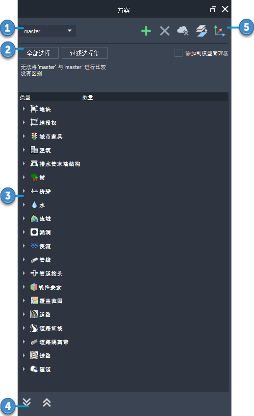

使用方案管理器可查看所有方案的相关信息,包括原始模型。
若要访问“方案管理器”,请单击“管理”图示符“模型”图示符方案(“方案”)。
方案管理器
方案管理器面板中的元素如下所示:
  1. 方案列表 — 选择要处理的方案。将列出主(原始)模型,以及已在该模型中创建的所有方案。
  2. 选择按钮 — 亮显模型中的要素,并在需要时将其添加到模型管理器。
    过滤器
    若要选择通过绘制或导入而添加到当前方案的所有要素,请单击“全部选择”。 如果当前选择集包含方案要素以及主控要素,单击“过滤选择集”可仅显示该选择集中添加到当前方案的成员。
    添加
    默认情况下,方案要素显示在方案管理器中,而不是模型管理器中。 若要将方案要素添加到模型管理器,请亮显这些要素,然后选择“添加到模型管理器”。
    注意:一旦将要素添加到模型管理器,即无法从模型管理器中删除这些要素。如果在模型管理器中删除它们,将同时从模型中将其删除。
  3. 要素列表 — 在绘制新要素后,它们将显示在各自要素类型下的列表中。将为每个要素列出基本信息(例如添加和删除的项目数及其总面积或长度)。若要查看道路、铁路和建筑的详细信息,请展开“详细信息”条目。 若要查看特定道路、铁路或建筑的详细信息,请单击其 ID 值(位于“详细信息”的下面)。
  4. 数据源列表 — 使用 展开(“全部展开”)和 收拢(“全部收拢”)箭头可显示每个数据源,或者收拢列表而只显示要素类型标题。收拢列表后,可以分别展开单个要素类型。
    在任意数据源上单击鼠标右键可查看相关选项。
  5. 工具栏 — 这些选项影响单个方案。
    添加新方案
    添加
    将一个方案添加到主模型。新方案是基于上一个方案:最开始它便包含与添加时处于活动状态的方案相同的所有要素。所有方案都与主模型一起存储 — 可以将这些方案视为相同数据的不同视图。
    删除当前方案
    删除
    从本地模型中删除当前方案。同时还将删除在该方案中创建的任何要素。如果方案已复制到云模型,此选项不会删除云模型中的方案。
    删除云中的当前方案
    删除云
    删除云模型中的当前方案。该方案在本地模型中仍然可用。
    合并方案
    合并方案
    合并两个方案,结合它们的更改。如果发生任何要素冲突,将以红色轮廓标出冲突的要素。若要删除冲突,请选择相关对象,然后按 Delete 键。
    一旦确定最终方案,即可将它与主模型合并。请参见合并方案的步骤
    切换二维/三维草图显示
    3D
    在二维或三维查看方式之间切换。
