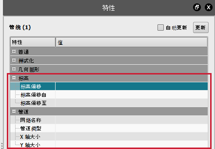

使用特性选项板调整管线标高的步骤
  1. 选中整条管线后,将显示“特性”选项板。
    属性
  2. 若要在地下放置管线,请在“标高偏移”中输入负值。
  3. 若要为管线指定管网以便以后在 AutoCAD Civil 3D 中使用,请在“管道”部分为“网络名称”输入一个值。
