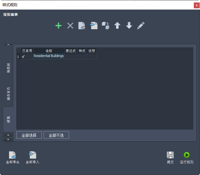

样式规则面板
使用“样式规则”面板可定义用于确定要素外观的表达式。
若要访问“样式规则”面板,请单击“管理”图示符“显示”图示符 样式规则(“样式规则”)。
样式规则
“样式规则”面板中的元素包括:
  1. 规则编辑工具
    添加 添加规则
    为当前类别创建空规则。
    双击规则以显示规则编辑器,从中可以定义规则。 有关详细信息,请参见定义样式规则
    删除 删除选定规则
    从“样式规则”面板中删除选定规则。 如果以后需要,可以再导入该目录。
    保存选定 保存选定规则
    将所有选定规则保存到指定的 XML 文件。可以使用“加载规则”选项导入规则。
    导入 加载规则
    从指定的 XML 文件中导入样式规则。这些规则将被添加到“样式规则”面板的当前类别。
    复制 复制选定规则
    将当前样式规则复制到当前目录。使用此选项可创建与复制源规则类似的新样式规则。副本将显示在预览区域中。双击它即可进行更改。
    上移 下移 上移/下移选定规则
    在列表中将选定规则向上或向下移动一个位置。规则在列表中的显示位置决定了应用这些规则的顺序。
    编辑 编辑选定规则
    打开规则编辑器,从中可以定义或编辑规则。 有关详细信息,请参见定义样式规则
  2. 样式规则 — 列表中的每一行都代表一个规则。规则在列表中的显示位置决定了应用这些规则的顺序。
  3. 类别选项卡 — 每个选项卡都包含特定要素类的样式规则目录。因为样式规则使用表达式,而表达式使用特定于要素类的特性,所以必须选择与您当前定义或编辑其规则的要素类对应的选项卡。
  4. 全部选择/全部不选 — 使用这两个按钮可选择或取消选择规则以进行任何操作。
  5. 全局规则工具 — 使用这些工具会影响所有规则类型的所有规则。
    保存选定 全部导出
    将所有规则类型的所有规则保存到一个指定的 XML 文件。
    导入 全部导入
    从指定的 XML 文件中加载所有规则类型的规则。
    提交 提交
    将任何规则类型中进行了更改的规则保存到数据库。
    更新 更新
    将任何规则类型中进行了更改的规则保存到数据库,同时开始重生成模型。
