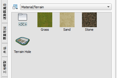

    • 在材质/地形样式目录中,有三种可作为材质样式的多尺度地形纹理。
      Textures
    • 如果要使用显示在“选择绘制样式”目录之外的样式,您可以使用“样式选项板”创建和编辑覆盖范围样式。有关详细信息,请参见关于编辑样式

将一个多尺度地形纹理(材质/地形目录中的“草皮”、“沙子”或“石头”)指定到覆盖区域样式,以获得最佳视觉效果。
