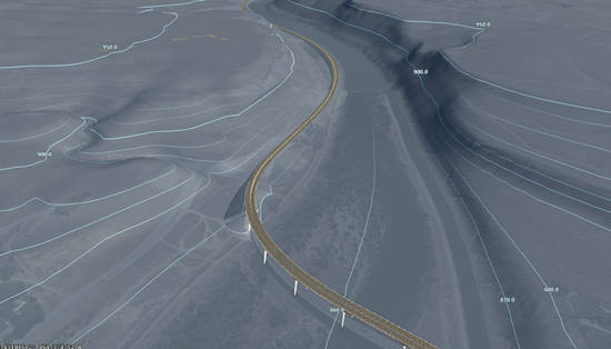

  3. 单击这些控件可打开或关闭“显示等高线”和“显示高程文字”,并自定义等高线和高程文字的显示。
    注意:高程文字仅显示在主等高线上。

显示等高线 启用/禁用等高线的显示。您可以使用下列选项自定义线样式:
  • 线厚
  • 线条颜色
  • 阴影厚度
  • 阴影颜色
显示高程文字 启用/禁用地形等高线的高程文字的显示。您可以使用下列选项自定义文字样式:
  • 字体大小
  • 字体颜色
  • 阴影厚度
  • 阴影颜色
  • 按等高线的标签 - 为每条主等高线显示高程文字的最大次数。根据视图中等高线的位置,有些线可能不具有最大数量的标签。
    • 1 - 每条等高线最多有 1 个标签,如果等高线延伸跨过视图,则该标签在屏幕内位于中间位置。没有延伸跨过视图的线的标签位于屏幕中心附近。
    • 2 - 每条等高线最多有 2 个标签,屏幕的每一半各有一个。
    • 4 - 每条等高线最多有 4 个标签,屏幕的每个四分之一部分各有一个。
    • 8 - 每条等高线最多有 8 个标签,位于屏幕边框附近。使用此选项,可使屏幕的中心更清晰。
