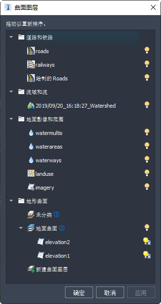

  1. 单击“管理”图示符“显示”图示符 地表图层(“地表图层”)。
    系统将会显示“曲面图层”对话框。您可以拖放图层以重新排序它们在画布中的显示。
    曲面图层

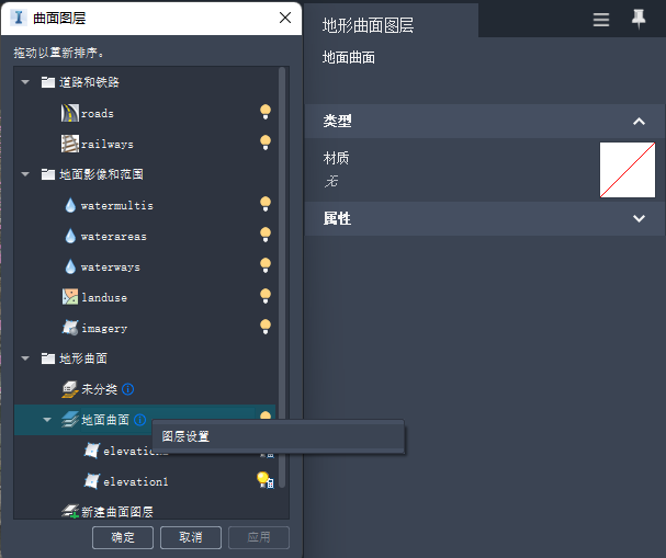

  3. 对于“地形曲面”,在“地面曲面”等子类别上单击鼠标右键,然后选择“图层设置”以在“堆叠”中修改该图层的材质样式和相关属性(如地表不透明度)。 图层设置
  4. 要管理曲面图层的顺序,请单击曲面图层,然后在堆叠的图层上拖放来调整顺序。
  5. 在曲面图层类别上单击鼠标右键以查看图层设置。
