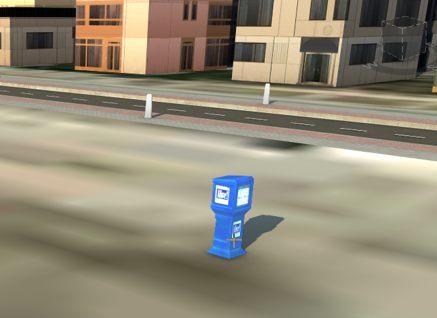

单个设施
在地形上双击某个点,添加一个城市设施模型对象。
城市设施 - 单个

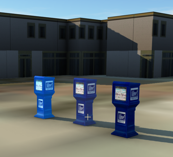

设施系列
单击各个点,创建城市设施的路径。双击最后一点以结束路径。
城市设施 - 系列

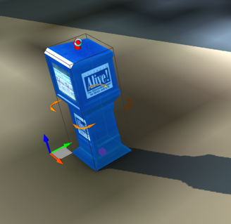

  2. 使用标高小控件调整城市设施的高度或方向。
城市设施 - 小控件
