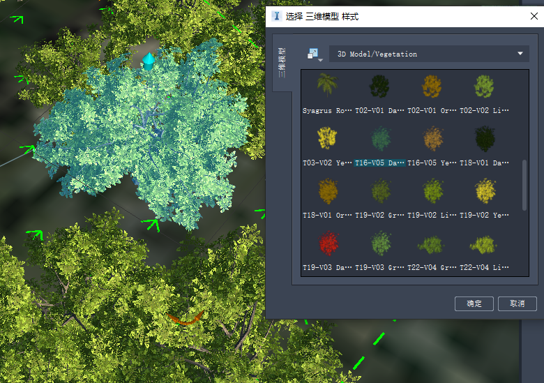

  1. 单击“创建”图示符“环境”,然后展开下拉菜单。
  2. 请执行下列任一操作:
    • 单击 绘制树丛 添加树丛。
    • 单击 绘制行 添加一排树。
    • 单击所示目录中的三维模型对象样式即可选定它。
      注意:自适应树样式位于“三维模型”图示符“植被”图示符“自适应树”中。借助这些样式,几何图形将自动适应摄影机距离,从而提高不同细节级别上的模型可视化效果和性能。
您的初始选择将成为添加树木的默认设置,直到您再次进行更改。

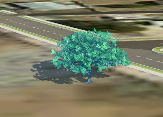

添加一棵树的步骤
双击某个点。在该点放一棵树。
树添加单个

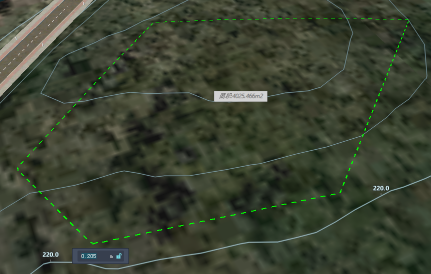

添加树丛的步骤
树丛是一组树,类似于小树林或森林。
  1. 单击 绘制树丛
  2. 选择绘制样式。
  3. 绘制树丛的多边形区域。单击以放置各个点。双击以完成。在该区域中随机放置一组树。
    树绘制树丛

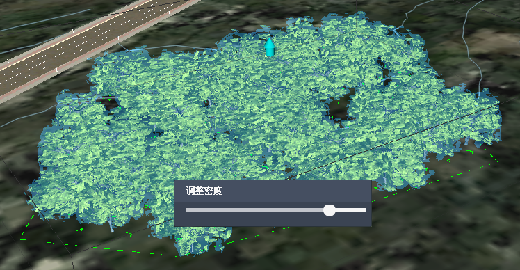

  4. 使用“密度”滑块调整树丛中树的数量。
    树滑块
您可以双击树丛中的树,以重新显示“密度”滑块。请务必在调整其他要素(例如高度)前修改密度,防止丢失所做的编辑。
注意:还可以通过在“应用程序选项”对话框的“三维图形”选项卡上将显示细节滑块向“高”移动,增加模型的树丛中树的数量。请记住,使用密度滑块或显示细节选项增加树的数量可能影响性能。

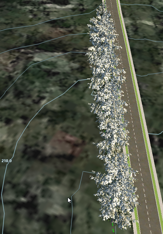

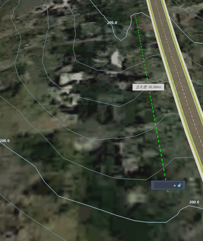

添加一排树的步骤
添加一排树是将所选的三维模型对象沿定义的线性路径放置。
  1. 单击 绘制行
  2. 单击以放置各个点。双击以完成。
    树绘制行
    树绘制行

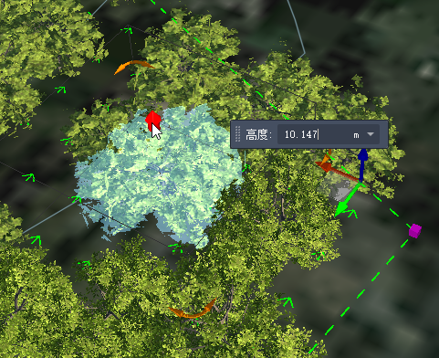

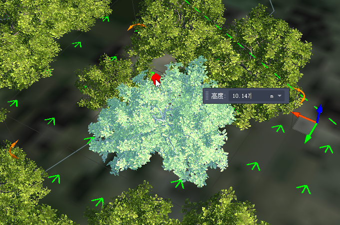

修改树的步骤
  1. 双击树丛或成排树中的一棵树,以选择边界内的所有树。
  2. 使用“密度”滑块调整树丛或树林中树的数量。
  3. 使用标高小控件调整植物高度。
    树小控件
  4. 添加一棵树或一排树后,可以将单棵树或成组的树移至其他位置,并根据需要缩放。
    树移动
